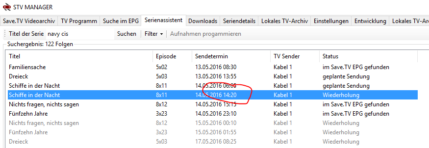

ich habe jetzt den Manager heruntergeladen und installiert und eingestellt. Jetzt habe ich versucht, über den Serien-Manager zu programmieren und über die Suchfunktion die Serie Navycis reinzuladen, die ja u.a.von Kabel 1 und Sat 1 gesendet wird Ich hatte darauf eine Unmenge von Sendungen auf dem Bildschirm, komischerweise eine Vielzahl von Titeln, die von anderen, nicht bei STV angebotenen Sendern ausgestrahlt werden. Beim Anwählen im Filter "nicht programmierbare Sendungen ausblenden" werden alle Sendungen ausgeblendet, obwohl in der Liste Sendungen von Kabel 1 und Sat 1 enthalten sind. Der Button Aufnahme programmieren ist angegraut Wie komme ich weiter? Sind weitere Einstellungen erforderlich?

Ich habe das Problem identifiziert. Die Namen der Sender sind bei wunschliste.de und Save.TV unterschiedlich, das muss ich in der App manuell anpassen. Kabel 1 und Sat.1 waren mir bisher durchgegangen.
Ich habe gerade ein Update online gestellt, in dem der Fehler behoben ist. Die PayTV-Sender habe ich bei der Gelegenheit auch rausgeworfen.

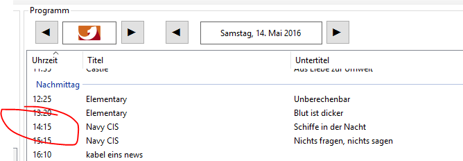

Manchmal werden Sendungen von wunschliste.de nicht bei Save.TV wiedergefunden, weil die Anfangszeiten nicht übereinstimmen. Da kann ich nicht viel machen ...

Kicherkracher Super-RTL 19.5.-13,6, im Serien-Assistenten als nicht programmierbar gekennzeichnet. Fehler? Dieter
Re: Probleme beim automatischen Programmieren
Ich bin diese Woche unterwegs. Hast Du mal mit dem Programm verglichen? Ist Super-RTL gleich geschrieben? Läuft die Sendung zur gleichen Uhrzeit?
