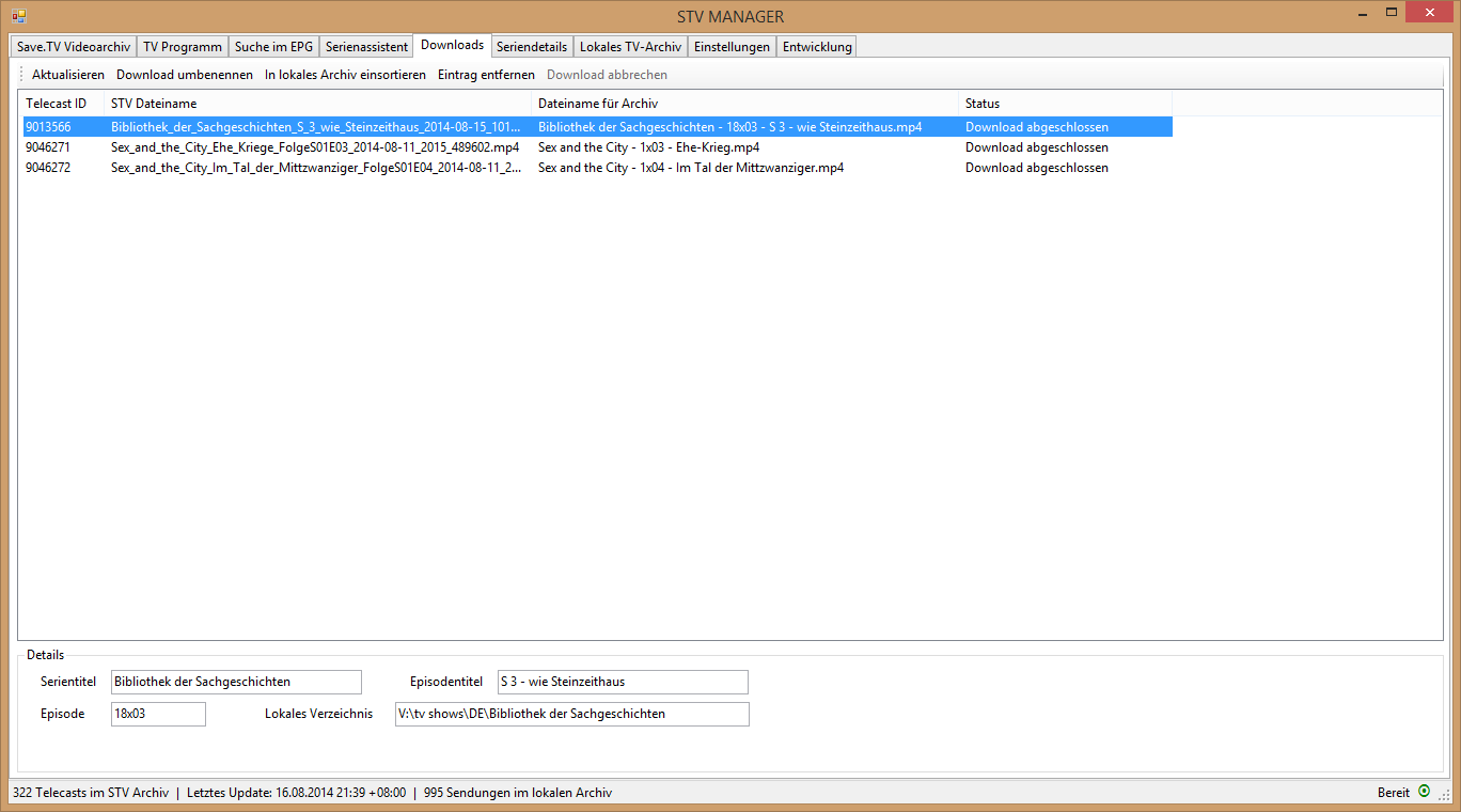

Nach dem ersten Programmstart werdet Ihr nach den Benutzerdaten Eures Save.TV Accounts gefragt:
Eure Daten werden derzeit noch unverschlüsselt im Anwendungsdatenverzeichnis auf Eurer Festplatte gespeichert. Falls Ihr das Passwort nicht speichern wollt, lasst das entsprechende Häkchen weg.
Anschließend wird das Videoarchiv zum ersten Mal abgefragt und Ihr könnt anfangen.
Unter dem Karteireiter Einstellungen könnt Ihr in auf der Seite "Grundeinstellungen" auf Wunsch weitere Funktionen hinzufügen, die standardmäßig zunächst deaktiviert sind:
  • Downloads: Der STV MANAGER kann Downloads von Save.TV komfortabel verwalten. Bei Aktivierung dieser Funktion sind zusätzliche Einstellungen auf der zweiten Einstellungsseite "Downloads" notwendig. Details siehe weiter unten in der Anleitung.
  • Internet-Datenbanken: STV MANAGER kann die beiden freien Internet-Datenbanken TheTVDB.com für TV-Serien und The Movie Database (TMDb) für Filme nutzen. Damit werden bessere EPG-Daten und insbesondere korrekte Season/Episode sowie Jahresangaben verfügbar. Diese sind notwendig zur Erkennung von Wiederholungen, Voraussetzung zum Abgleich mit einem lokalen TV-Archiv (s.u.), und wenn Ihr Eure Sendungen in XBMC nutzen wollt.
  • Lokales TV-Archiv: Ihr habt sicherlich ein umfangreiches lokales Archiv an TV-Sendungen. STV MANAGER kann sich mit diesem lokalen TV-Archiv abgleichen, um festzustellen, ob Ihr Sendungen im Save.TV Videoarchiv bereits lokal vorliegen habt. Downloads können direkt in das TV-Archiv einsortiert werden. Bei Aktivierung dieser Funktion sind zusätzliche Einstellungen auf der dritten Einstellungsseite "Lokales TV-Archiv" notwendig. Details siehe weiter unten in der Anleitung.

Anleitung: Downloads
Verfasst: Sa 16. Aug 2014, 15:51
Quelle: forum.save.tv
kommt noch
Der Dateianhang Downloads-Einstellungen.PNG existiert nicht mehr.
