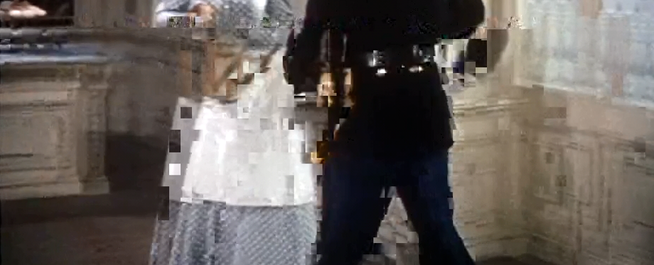

Nicht alle runtergeladenen Aufnahmen sind astrein. Manche sind technisch kaputt, in dem Sinne das Ton aussetzt, Bildartefakte auftreten etc.

Dabei faellt auf das in einem Fall die Fehler nicht erkannt wurden (Blockartefakte in einer BR-Aufzeichnung wo sowas haeufiger vorkommt).

Fox    hat geschrieben: Di 26. Mär 2019, 17:39 Eine anschließende Überprüfung mittels ffmpeg wird allerdings den Datenstrom auf Codec-Probleme prüfen und derartige Störungen nicht erkennen können.
Ich bin euch noch den Nachweis dafür schuldig, dass eine Überprüfung mittels ffmpeg die Aufnahme-Artefakte bei SaveTV nicht erkennen wird. Ich hoffe ihr glaubt mir es, wenn ich euch dieses Artefakt in einer mit Artefakten übersähten SaveTV-Aufnahme zeigen, in der ffmpeg fehlerfrei ohne geringste Anmerkungen durchläuft:
Deswegen würde ich dazu Raten nach anderen Möglichkeiten zu suchen, um den leiden mit defekten SaveTV-Aufnahmen ein Ende zu setzen.
