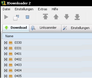

Wer den Archiv Crawler einsetzt (um das gesamte Video Archiv mit wenigen Klicks im JDL einzureihen), durch aktivieren der Funktion im Save.TV Plugin und einfügen des Links
https://www.save.tv/STV/M/obj/archive/VideoArchive.cfm
möchte immer den Überblick behalten, was schon herunter geladen ist und was nicht. Das sieht dann bei mir so aus:
Der JDL Packagizer ermöglicht dies ganz einfach durch eine Regel:
wenn Dateinamen
*_2016-*_*
und wenn Hoster
save.tv
dann Paketname
<jd:orgfilename:2>
hierdurch werden die Packete nach Datum benannt (im Format Monat-Tag). Sortiert Ihr nun eine Link Crawler oder Download Liste, habt Ihr sofort einen Überblick wo Ihr steht, was Neu ist, was schon geladen wurde/wird.
Es ist hoffentlich selbsterklärend, dass beim Jahreswechsel ein kurzer Eingriff nötig ist.
