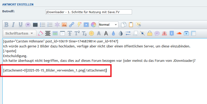

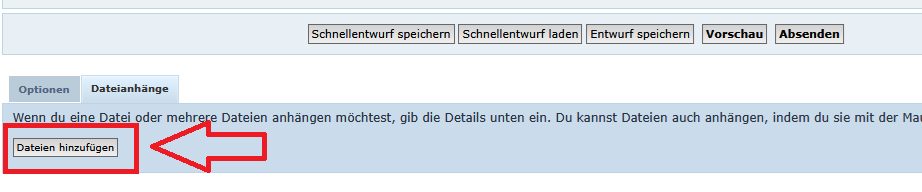

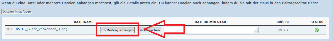

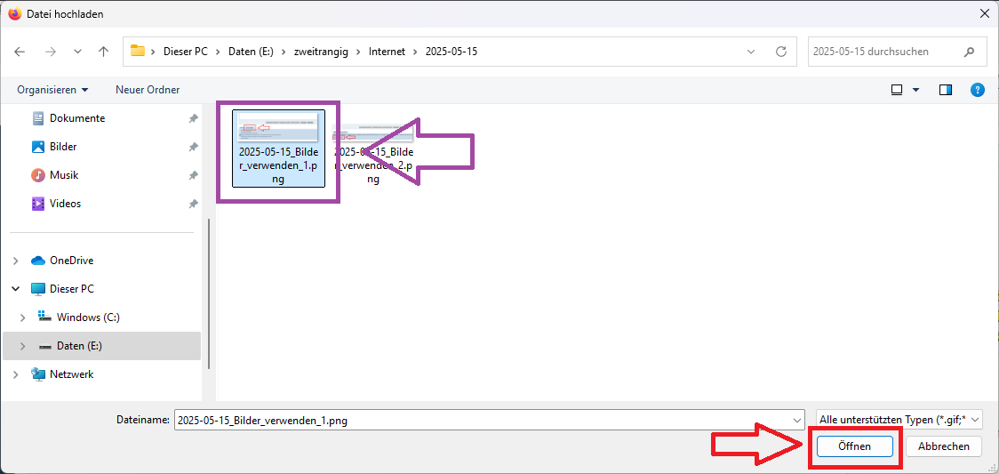

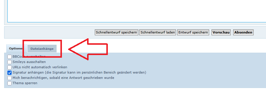

@Carsten Höhmann
Pakete lassen sich mit dem plus Symbol auf der Linken Seite in der Zeile jedes Paketes expandieren.
Du kannst Screenshots oder allgemein Dateien auf beliebigen öffentlichen & kostenlosen Anbietern hochladen.
Beispiel Bilder: snipboard.io
Beispiel Dateien: workupload.com
Hier im Forum solltest du auch Dateien/Bilder als Anhang zu deinem Posts hochladen können siehe unter dem "Absenden" Button der Reiter "Dateianhänge".
Expandiere die Pakete, die die Problemdownloads enthalten, dann kannst du die genaue Fehlermeldung sehen.Carsten Höhmann hat geschrieben: Sa 10. Mai 2025, 03:16 Von 31 Downloads haben es leider nur 9 erfolgreich auf die Platte geschafft, 2 / 3 sind also fehlerhaft.
Du brauchst dafür keinen eigenen Server.Carsten Höhmann hat geschrieben: Sa 10. Mai 2025, 03:16 Ich würde auch gerne 2 Bilder dazu hochladen, verfüge aber nicht über einen öffentlichen Server, um diese einzubinden.

jDownloader - 1. Schritte für Nutzung mit Save.TV
Entschuldigung.Carsten Höhmann hat geschrieben: Sa 10. Mai 2025, 03:16 Ich würde auch gerne 2 Bilder dazu hochladen, verfüge aber nicht über einen öffentlichen Server, um diese einzubinden.
Ich hatte überhaupt nicht begriffen, dass dies auf dieses Forum bezogen war (oder meinst du das Forum vom JDownloader)?

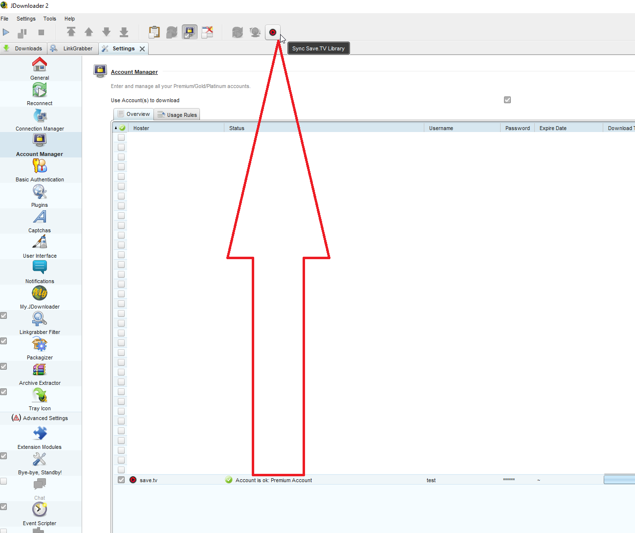

Sers,
zum Wochenende gibt es zwei neue kleine Save.tv Features:
1. Hat man mindestens einen gültigen save.tv Premium Account in JDownloader eingetragen, erscheint in der Haupt-Toolbar oben ein save.tv Icon.
Mit einem Klick darauf wird das Aufnahmenarchiv des Save.tv Accounts hinzugefügt/gecrawlt.
Es gelten dabei die Einstellungen des save.tv Plugins (außer logischerweise die Crawler an/aus Einstellung).
Screenshot: 2. Es gibt nun einen URL-Parameter, mit dem man beim Einfügen des Archivlinks das Crawlen des Archives erzwingen kann sprich, selbst wenn das in den Plugineinstellungen deaktiviert ist, wird es dann trotzdem ausgeführt.
Link mit Parameter:
-> Das haben wir für den Toolbar Button benutzt, kann so aber auch als weiteres kleines Feature genutzt werden^^
Habt ein schönes Wochenende.
