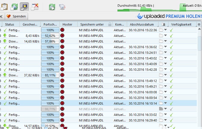

Save.TV wird zu Impuls.TV oder zu SekundenSchlaf.TV (wobei mehr Schlaf wie alles andere)
TV gibt´s nur noch als "Impuls" in der sagenhaften Rekord Streaming Durchschnitt Geschwindigkeit von 8,43 KiB/s, in der Spitze sogar mit unfassbaren 37,82 KiB /s
Wer in einer Woche also einen Film sehen möchte, sollte heute besser zum streamen anfangen. Wobei das wohl generell nix mehr wird, da Download Links nur eine Gültigkeit von 24 Stunden besitzen. Sprich die Links werden ungültig noch bevor der Download oder das Buffering beim Streamen abgeschlossen ist.
Damit selbst eine 20 Minuten Sitcom nicht mehr gestreamt werden kann, was ja im Prinzip noch innerhalb von 24 Stunden zu schaffen wäre, gibts viele Aufnahmen bei Save.TV nur noch mit Werbung, Vorlauf und Nachlauf, nachdem Save.TV die werbefreiheit für viele Aufnahmen abgeschafft hat. Damit kommen auch solche Aufnahmen auf 15+20+90, womit 125 Minuten ja keinesfalls innerhalb von 24 Stunden machbar sind.
PS: Damit man es sieht, habe ich die Anzahl der parallelen Download reduziert und die schnelle laufenden Aufnahmen deaktiviert, damit reichlich ungenutzter Platz in der Bandbreite für die "Lahmen Save.TV Server" ist. Beanspruchen wollten die das Potenzial jedoch nicht.
