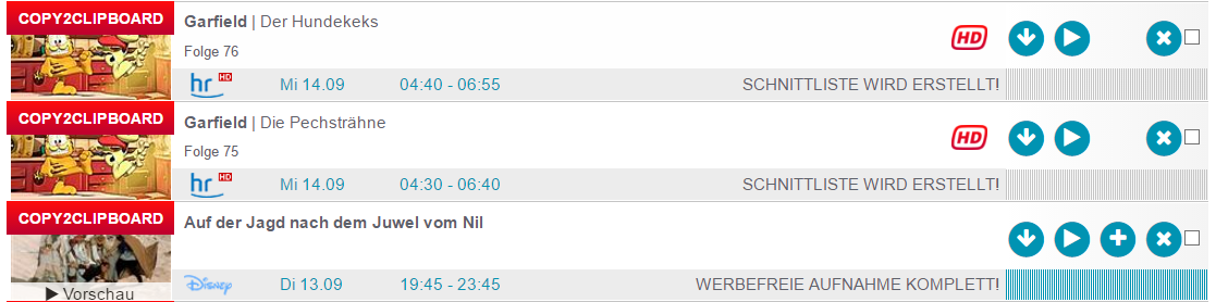

Ich habe hierzu das alte Copy2Clipboard-Skript, das ich bereits einmal veröffentlicht hatte, neu geschrieben. Ihr könnt das Skript abrufen unter https://jsfiddle.net/Thunderbolt/33dhq999/ (Hierzu die schwarze Box in die Lesenzeichenleiste eures Webbrowser ziehen). Anschließend kann man auf der SaveTV Archive-Seite auf das Lesezeichen klicken und das Skript damit ausführen. Entwickelt habe ich das Skript in Opera, es sollte aber in allen gängigen Browsern funktionieren.
Hier ein Screenshot, wie das Archiv dann aussieht:

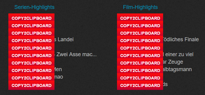

Ich möchte meinem Beitrag hinzufügen, dass das Skript sämtlich Links auf der Webseite auf die TelecastID untersucht. Es wird angenommen einen gefunden zu haben, wenn der Link auf eine mindestens 8 Stellen langen Zahl endet. Durch diese allgemeine Form kann das Skript weiterhin stabil laufen, auch wenn SaveTV Änderungen an der Webseite oder dem Design durchführt.
SaveTV hat in der Fußnote mehrere TV-Vorschläge, welche ebenfalls aus TelecastID-Verweisen bestehen. Entsprechend werden diese Links auch mit einem Button versehen. Da es in erster Linie kein Bug (Fehler) an sich (weil das Programm macht schließlich was es soll), sondern ein kosmetisches Problem ist, denke ich, dass jeder darüber hinwegsehen kann. Falls es doch jemanden stören sollte, kann ich das Skript allerdings gerne entsprechend erweitern. Nachfolgend ein Screenshot, damit jeder weiß, worüber ich gerade schreibe.
