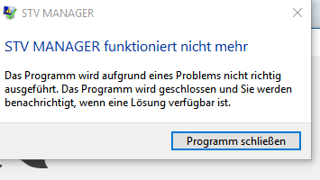

Hallo, ich habe einen Screenshot erstellt, schaffe es aber nicht, ihn in diese Nachricht einzustellen.Ich habe versucht, die Datei zu kopieren und über Rechtsklick/einfügen in diese Nachricht einzufügen. Diese Funktion wird mir aber beim Rechtsklick nicht angeboten. Auch mit dem Icon Bild einfügen komme ich nicht weiter. Vielleicht kannst Du mir sagen, wie ich vorgehen muss. Evtl. könntest Du mir auch Deine E-Mail Adresse geben, da mir bei E-Mails in meiner Bild-Datei die Funktion in E-Mail einfügen angeboten wird.
Ich habe in der Zwischenzeit versucht, den STVManager drüber zu installieren, ohne Erfolg.
Dann habe ich den Manager deinstalliert und neu installiert, Auch das klappte nicht,
sofort beim Aufruf kommt die Meldung
"STV-Manager funktioniert nicht mehr. Das Programm wird aufgrund eines Problems nicht richtig ausgeführt. Das Programm wird geschlossen und Sie werden benachrichtigt, wenn eine Lösung verfügbar ist"
Darunter ist ein Button "Programm schließen"
Diese Meldung kommt offensichtlich von Windows 10, da sie gelegentlich auch schon bei anderen Programmen kam.
Komischer Weise tritt der Fehler nur am PC, nicht aber am Laptop auf, (Ebenfalls Windows 10), sodass ich dort arbeiten kann. Gruß Dieter

Bitte versuche mal, den Ordner c:\Users\"username"\AppData\Roaming\STVM in STVM_alt umzubenennen. Es werden dann alle Einstellungsdateien neu erstellt.
Meistens hilft das schon.

Danke Florian, ich habe jetztden Pfad gefunden und die Änderung vorgenommen. Nach einigen erforderlichen Einstellungen funktioniert es wieder Dieter

- Dateianhänge
- Unbenannt.PNG (9.11 KiB) 6301 mal betrachtet

Danke, Thinkerbelle. Im vorangegangenen Schreiben ist es mir endlich gelungen, ein Bild 2x einzufügen. Ich habe seither immer in der Leiste oben nach einer Möglichkeit gesucht und nicht bemerkt, dass ich die Anhänge mit den unteren Buttons einfügen muss.
