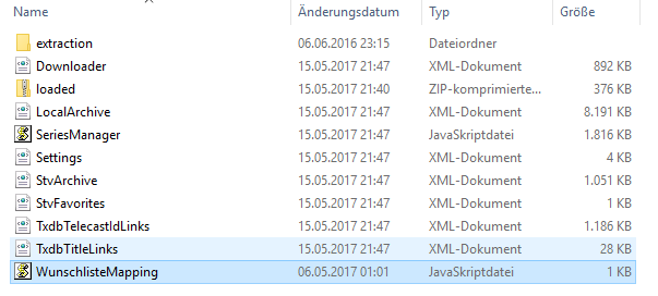

Das ist Unsinn. Gefährlich ist da gar nix. Allerdings bringt beim STV Manager drüberinstallieren überhaupt nichts, da die Einstellungsdateien im Verzeichnis c:\Users\(Username)\AppData\Roaming\STVM bei einer Neuinstallation nicht überschrieben werden. 90% der Crashes beim Programmstart liegen an defekten Einstellungsdateien.
Bitte stelle mal einen Screenshot des Verzeichnisses online, dann habe ich evtl. eine Idee
