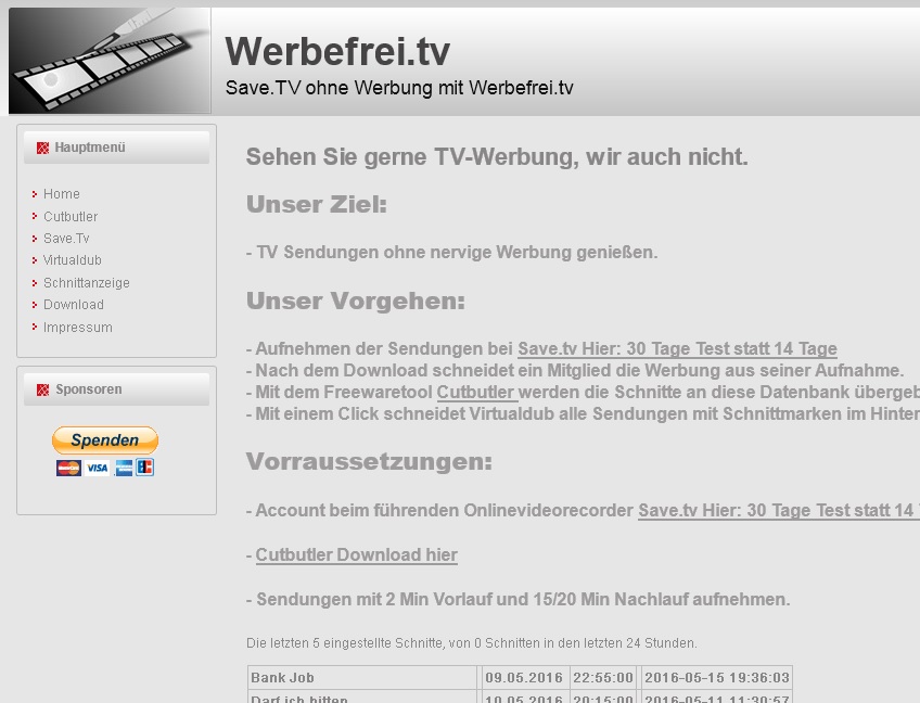

Es bietet sich an diese Arbeit zu teilen. So muss nur einmalig ein User schneiden und die Werbung entfernen. Das verteilt die Last auf mehrere Schultern. Tatsächlich gibt es hierzu bereits eine Website: http://werbefrei.tv

In dem Fall nicht nötig. Du kannst im Programm Cutbutler Deine individuell bevozugte Vorlaufzeit fest einstellen. Damit ist der relative Bezug zum Anfang geregelt. Anschließend werden die Schnittlisten Punkte der Werbung festgelegt, sowie das Ende der Aufzeichnung. Wie viel oder wenig Nachlauf dann angefügt ist, ist egal. Damit kann wieder jeder User über werbefreie Save.TV Aufnahmen verfügben, auch wenn Save.TV nur noch Aufnahmen mit Werbung anbietet.
Nachteil bislang. Das Programm ist spezielle für AVI Files ausgelegt. Daher für die DivX Codierung bei Save.TV. Inwischen nurtzen wir jedoch alle H.264 in einem mp4 Container. Ich schätze die Entwicklerin könnte dies leicht anpassen. Immerhin ist die Dateiendung weniger das Problem.
Das Problem ist im Moment, dass ich es bislang nicht fertig gebracht habe einen passenden Codec zu finden, welcher mit den Programmbestandteilen von Cutbutler korrekt zusammenarbeitet, insoweit es sich um H.264 handelt. Hierbei handelt es sich um die Software Cut Assistant (um die Schnittpunkte für Anfang, sowie die Stellen mit Werbung Anfang und Ende festzulegen). Cut Assistant, sowie alle ausführenden Bestandteile von Cutbutler sind eigenständige externe dritt Software.

Update: erste Erfolgsmeldung
Wie erwartet und o.a. festgestellt ist Werbefrei.tv auf AVI / DivX mit 2 Minuten Vorlauf ausgelegt. Dass es dennoch auch mit dem weiter verbreiteten Format MP4 (Container) und H.264 (Kodierung) oder meinen 30 Minuten Vorlauf funktioniert, habe ich nun heraus gefunden.
Den Vorlauf kann man einstellen. Die Datenbank von werbefrei.tv speichert Cutlisten zwar einheitlich mit 2 Minuten Vorlauf, Cutbuttler rechnet aber um. Auch die Kundenummer im Dateinamen wird berücksichtigt. Einzig war es nötig die Aufnahme händisch in .avi umzubennen, da das Programm bislang nur auf die alte DivX Qualität ausgelegt ist und sonnst die Aufnahme nicht in der "Liste" erscheint.
Im Test habe ich für den Schnitt Cut Assistant verwendet. Es greift selbst auf externe Softwaremodule zurück, weshalb nach (langem suchen & testen) mit wenigen Einstellungen auch h264 geschnitten werden kann. Beim ersten erfolgreichen Test war dies (vorläufig) MP4Box und Haali MatroskaSplitter. Was übrigens der Empfehlung für OTR Files HQ Files entspricht. Mir aber nicht gefällt, weshalb ich Alternativen testen will.
Das Suchen der Schnittpunkte mit Cut Assistant erscheint schwieriger als mit Avidemux. Dennoch hat es in der Methode Crop und dem Wissen in welcher immer gleichen ms die I-Frames sitzen zu einem einwandfreien Schnitt geführt, welchen Cutbuttler automatisiert mit Avidemux durchgeführt hat. Die 1. Schnittliste ist hoch geladen:
